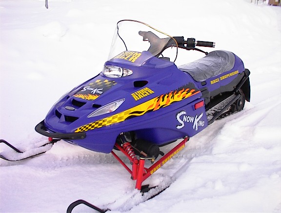

Snowking Barnskoter
125 cc fyrtakt elstart,7hk Variomatic drift, sitthöjd 48cm,L 210cm B 94cm
Är det en sån här? :)

HasSse666 skrev:
Snowking Barnskoter
Japp där har vi underverket som skapar leendet på barnen och gråa hår på pappan...Hade Hobbex sålt den hade det stått i annonsen: -Snowking nästan som en riktig snöskoter...Du behöver bara ändra på allt så blir den nästan bra. Men roligt har vi i alla fall både i skogen och garaget.
Jag köpte den för storleken och motorn. grabben som är 10 tyckte den började gå lite sakta i fjol så det håller jag på att ändra nu med trimmet. och den är snäppet större än dom andra miniskotrarna på marknaden så dom kan åka två på den när vi drar på tur.
Kanske köper en till åt lillebror då kan dom ju rejsa...och skruva tillsammans.. :)

Jo fan den lever än....Går som ett skållat troll. Lillgrabben nu 10 år ligger och åker 40-45 kmh efter led med oss andra storskotran och toppar den till 70 över sjöarna..
I tidigare poster så bytte jag ju tändplatta och voltregulator men fick aldrig till det. Antingen brann lamporna och regulatorn upp eller så fick jag ut 8v till lysena.
Så jag lödde om dom brunna kablarna på original stator och beställde en original regulator och nu fungerar det igen.
Mattan sjunger på sista versen då gummiklackarna invändigt börjar lossna så bandet kränger av ibland. Ska montera mattskoningar med kant i plåt från en begagnad storskoter matta.
Chines quality for real men with ölmage and chipstuttar.... :?
