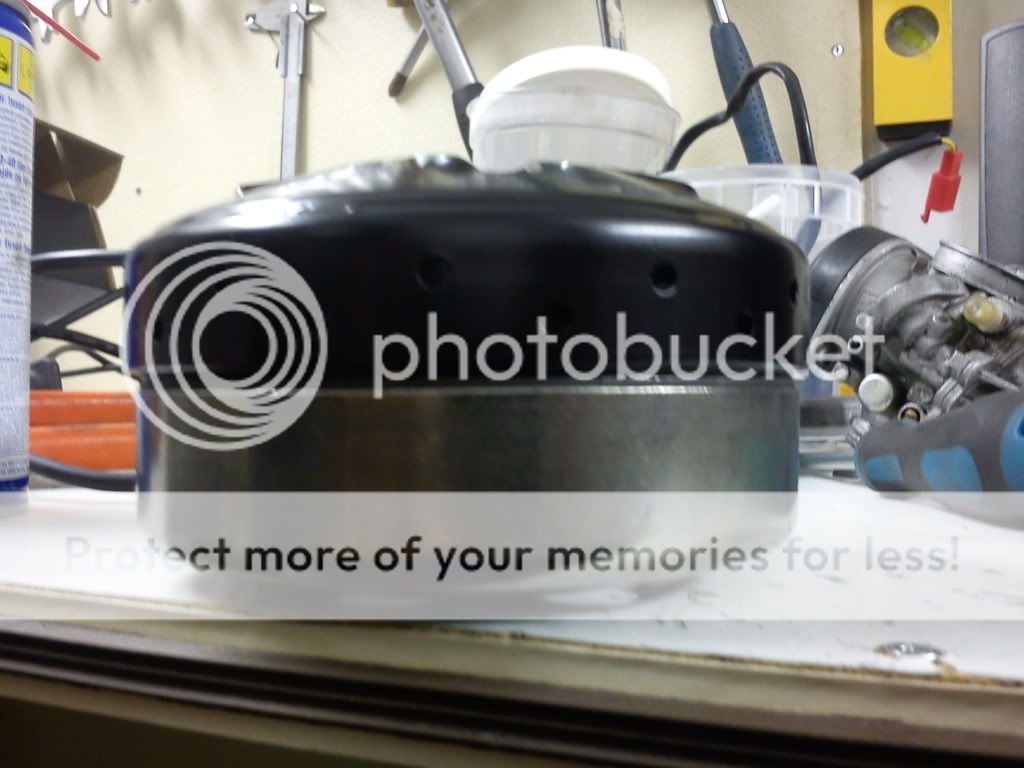

Då har jag plockat isär och upptäckt att klockan samt backarna var fulla med fett.. :funderar:
Det måste ha kommit från bakre variatorns lagerrullar, ser ingen annan möjlighet.
Dessutom är det troligen kört med Naraku-klockan då den har en större ytterdiameter än originalet, så den kommer påverka varvtalsgivaren hela tiden och den vill jag ju ska funka. Ska kolla senare om det går att justera givaren, dessutom så ser Koso Sportkopplingen precis likadan ut som Naraku´s, enda skillnaden är materialet i backarna som är lite grövre på Naraku´n..
Jag kommer nog att montera Twist Controlen ihop med dom gamla grejorna till att börja med :cry:
En dålig bild som visar skillnaden i diameter
Det ser ju ut som att det finns plats att flytta givaren lite bakåt :funderar:
Men du kanske inte får plats med klacken på kopplingen?
För det är väl givaren som är magnetisk och skall känna av metallen?
Det är inte så att "klacken" skall vara magnetisk som jag har trodde förut...?

Jag ska ta en koll på hur det ser ut mer noggrant i morgon. Borde inte vara omöjligt att justera till det..
Kollade på klacken på originalklockan och den verkade iallafall inte vara magnetisk, så det gör det lite lättare att lösa själva klacken på klockan då vi har ganska gott om plåtbitar på jobbet :vissla:

Kollade upp måtten på klockorna idag och Narakuklockans diameter är 3,6 mm större, alltså måste givaren backas 1,8 mm. Dessutom sticker klacken till givaren upp ca 1 mm och jag hittade ett gammalt sticksågsblad som har lämplig tjocklek, så nu ska jag bara ta upp hålen till givaren samt backa den ca 1,8 mm och sen försöka limma dit en bit av sågbladet på klockan..
Då är nästa problem att limmet jag hittade klarar 100c, räcker det? Alternativet är att försöka svetsa dit den genom ett av kylhålen i klockan och hoppas att inget slår sig..

Då har jag gjort lite nytta, Twist Controlen och kopplingen monterad.
Har även kapat upp fästhålen till givaren och backat den.
Nu ska jag bara släpa röven till byn och skaffa nåt riktigt elakt lim.. ::)

Super Epoxy´s Super Stål verkade vara det värsta som fanns att hitta. Nu har jag limmat dit klacken och satt en tving så den fixeras ordentligt. Nu ska jag ta en sväng med 4-beningarna så jag får lite motion också :roll:

Ihopplockat och provkört, märker ingen direkt skillnad mot innan förutom att när den är i "25-läget" gör den knappt 20 kmh.. Har iofs ingen betydelse i det stora hela, men konstigt är det. :funderar:

Nu har jag kört några vändor och det jag märkt är att kopplingen greppar lite hårdare, motorn varvar mer än innan vilket antagligen beror på Twist Controlen som gör tryckfjädern mer spänd. Ska testa med tyngre vikter i variatorn när jag hinner..
Problemet jag har är "25-läget" som inte funkar bra, moppen är ryckig och tjurig och gör 20-25 kmh och sen verkar givaren missa ibland. Ska se om jag kan justera avståndet så det blir mindre utan att man slår sönder nåt.

Kör med 1500 fjäder. Den varvar mer nu än innan vid samma fart. Twist Controlen bygger mer än originalringen som håller tryckfjädern så det kan vara skillnaden..?

Nä, ärligt talat vet jag inte heller om den gör nån nytta, känns lite som en onödig pryl. Det jag märkt är att moppen får varva mer då twist controlen gör att fjädern hålls mer ihoptryckt, vilket borde få drivlinan något mer tungdriven. Har inte lekt med vikter eller bytt fjäder efter montering, den går bra nog i snön som det är nu (60+) :vissla:
Har fått byta till originalkopplingsklockan då Naraku´n inte ville behålla klacken som jag limmade fast för varvtalsgivaren.. Vet inte om man törs sig på att svetsa dit den, klockan kanske slår sig.? :funderar:
_________________

Jag tror inte att själva vridningen av fjädern är nån stor grej, visst tycker jag den är piggare i accet men om det beror på "vridning" eller det högre varvet låter jag vara osagt..
Hänger iallafall med en Puch Maxi med 70cc i acc och tar den dessutom i toppfart :party:
Svetsning känns tveksamt, möjligen om man kan loppa fast den genom ett av kylhålen. Annars får man väl gänga ett kylhål och skruva fast klacken.
+1 Skruvskallen funkar nog mot avkännaren och skippa klacken..(lite Loctite i gängan bara)
